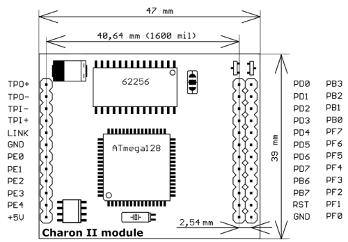

Brochage
| Brochage du Charon 2 | |||||||||

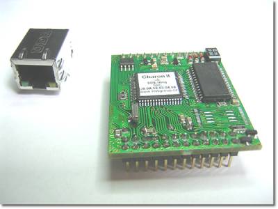

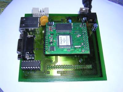

Quelques photos
Carte de développement

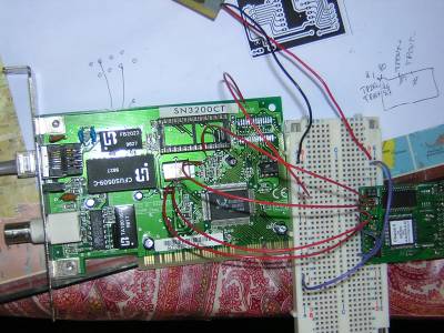

Suite à la_mesaventure_lextronic:la mésaventure Lextronic, j'ai du réaliser un module pouvant remplacer le connecteur LFS1022 et pouvant s'enfficher sur son implantation. Donc si vous arrivez à trouver un LFS1022, tant mieux, sinon vous avez un autre solution utilisant du matériel “plus standard”.
Etape 1 : Trouver une carte réseau
Trouver un carte réseau ayant un transformateur compatible avec celui que j'ai utilisé, le TA140-12B. Pas de panic, les brochages semblent standardisés donc si vous trouvez une carte avec un transformateur en format DIL16 c'est déjà presque gagné. Vérifiez quand même le brochage avant de le monter sur son support.
Si vous n'avez pas de vielle carte réseau sous la main, faites les magasins d'informatique et demandez leurs s'ils n'ont pas de cartes réseau RJ45 10Mbit d'occasion. J'en ai trouvé plusieurs de cette manière à 2.5€ pièce.
Les transformateurs testés et compatibles

Configuration du module
- Connectez la fiche d'alimentation
- Connectez le cable droit RS232 - La carte de développement de HWgroup utilise un cable null modem avec RX/TX et RTC/CTS croisé, ce n'est pas notre cas.

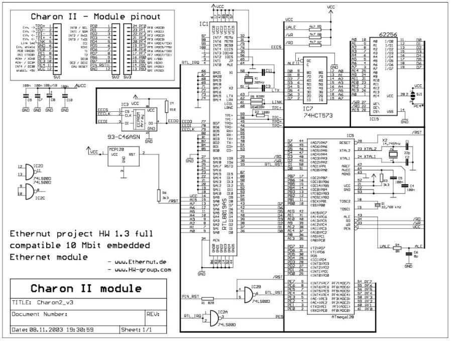

Schémas annexes
Schéma du module Charon 2

Lors du 1er test de la carte de développement :
Liaison série : OK
Programmation ISP : OK
Connexion Ethernet : PAS OK La led du switch ne s'allume pas à la mise sous tension de la carte
Le connecteur Ethernet que j'ai recu n'est apparemment pas identique/compatible avec celui présenté sur le site de lextronic.
Le connecteur que j'ai reçu : :projets:charon_2:ube_rd1-1d5b1a1a.pdf
Celui visible sur le site lextronic et le site HWgroup : :projets:charon_2:lf1s022.pdf
J'ai essayé de récupérer directement les signaux TPI et TPO sur une carte réseau fonctionnant avec un RTL8029 et de les connecter au Charon 2 :
Et là ca fonctionne …
Je vais téléphoner à lextronic pour savoir si leur connecteur est vraiment compatible et s'ils l'ont testé.
A suivre — JP 2006/06/21 08:41
