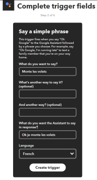

  • Cliquer sur +this pour créer un nouvelle condition
  • Dans le choix du service sélectionner Google Assistant
  • Puis sélectionner “Say a simple phrase”
  • Dans “What do you want to say”, écrivez la phrase qui déclenchera votre l'action (ex : Monte les volets)
  • Dans “What do you want the Assistant to say in response?”, écrivez la phrase qui sera répondu par votre Google Home (ex : Ok je monte les volets)
  • Dans Language sectionner French

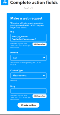

  • Cliquer sur +that pour créer l'action
  • Dans le choix du service sélectionner Webhook
  • Dans URL, mettez l'URL de la page sur votre serveur qui sera en charge d'actionner votre équipement
  • (ex : http:\\ip_serveur\api\volets?montetous=1)
