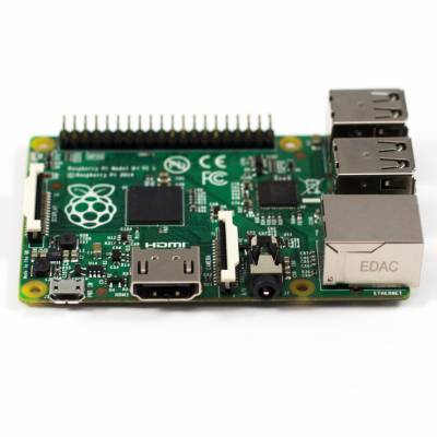

Caracteristiques
  • Processeur (Enfin SoC pour être précis): Broadcom BCM2835 SoC
  • Qui intégre:
  • CPU : ARM1176JZFS @ 700Mhz
  • GPU : Dual Core VideoCore IV® (Co processeur multimédia qui support l'OpenGL ES 2.0, le HDMI 1080p et le décodage H264)
  • SDRAM : 512 Mo
  • Alimentation : Micro USB 5V, 650mA
  • 4 Ethernet 10/100Mbits
  • 1 sortie video + audio analogique via un connecteur jack 4 pt
  • 4 ports USB 2.0
  • 1 HDMI (rev 1.3 & 1.4)
  • 1 connecteur micro SD
  • 1 Connecteur camera MIPI 15 pin
  • 1 Connecteur écran DSI (Display Serial Interface) 15 pin

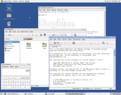

  • Raspbian Debian (Recommandée) - 800Mo

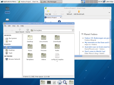

  • Pidora Fedora

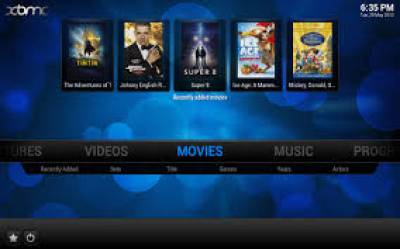

  • OpenElec
  • RaspBMC

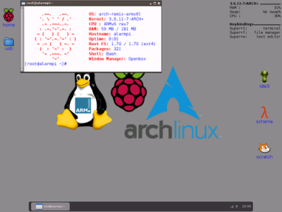

  • Arch Linux

Version Raspbian
  • Télécharger le fichier ZIP
  • Télécharger et installer Win32 Disk Imager
  • Décompresser le fichier ZIP
  • Démarrer Win32DiskImager en mode administrateur
  • Sélectionner le fichier image dans Win32DiskImager et le nom du lecteur correspondant à votre micro SD de 4Go ou plus
Il est possible d'installer Rasbian sur une micro SD de 4Go mais vous allez vite vous trouver à court de place. La premier mise à jour risque de ne pas aboutir par un manque place. Je vous conseille donc plutot une carte d'au moins 8Go
  • Mettre en place la micro SD sur la carte
  • Brancher un clavier, une souris et un écran en HDMI à la carte
  • Brancher le cable miro USB pour alimenter la carte
  • Suivez les étapes d'installations
Dans la fenetre de configuration
  • Aller dans “Enable Boot to Desktop …” et selectionner “Desktop Log as user 'pi'
  • Aller dans le menu “Internationalisation …” et “changer local” et sélectionner avec la barre d'espace “fr_FR@euro ISO-8859-15”
  • A la question : “Deflaut locale for system …”, mettez également FR
  • Utiliser la touche TAB pour aller jusqu'au bouton “Finish” et relancer le Rasp

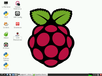

Après le demarrage vous devriez vous retrouver sous l'interface graphique. Si ce n'est pas le cas tapez
startx

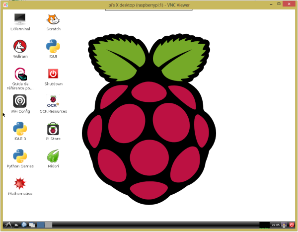

1er démarrage
Sur le bureau vous trouverez
Lors du demarrage des applications patienter un peu si l'application ne se démarre pas (Le Rasp n'est pas non plus une bête de course)
  • LX Terminal est la console sous linux (Ligne de commandes)
  • Wolfram est un outil de calcul. Si vous faites 1+1, il vous répondra 2 !
  • IDLE 3 est l'environnement de développement pour le langage Python (Ca nous servira surement pour la suite)
  • Python Games sont des petits jeux développés en Python (A essayer)
  • Mathematica est apparemment l'interface graphique pour Woldram
  • Scratch est un petit logiciel de progranimation. Déplacé des blocs de programme, cliquez dessus et Scrach fera ce que vous avez programmé.

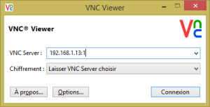

VNC
La connexion VNC vous permet d'établir une connexion du type “bureau à distance”.
La premiere chose à faire est d'installer une serveur VNC sur votre Rasp. Pour cela taper la commande :
sudo apt-get install tightvncserver
Pour démarrer le serveur, taper
vncserver :1
Il vous sera demandé de définir un mot de passe.
Une fois l'installation terminée. Télécharger un client VNC (Sachez qu'il en existe sous android, ios etc …)
Entrer l'adresse IP de votre Rasp suivi de :1
Puis valider la connexion

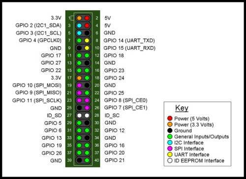

Brochage du connecteur
Les entrées du processeur fonctionnent en 3.3V. N'utilisez pas le 5V !
Le courant max qu'on puisse tirer sur le 3.3V est de 50mA (Ceci inclut les GPIO)
Le courant de sortie est programmé softwarement entre 2mA et 16mA. Ne connaissant pas le courant programmé, je vous conseille donc de vous limiter à 2mA par sortie)

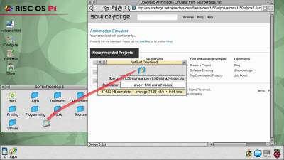

Émulation
Il est possible de faire tourner Rasbian, ou un autre OS, sur une machine virtuelle. QEMU est apparemment la solution la plus utilisée pour émuler une machine ARM.
Vous trouverez tous les détails sur la page suivantes :
http://xecdesign.com/qemu-emulating-raspberry-pi-the-easy-way/

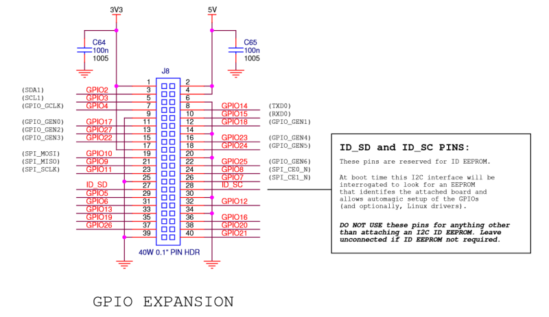

Schema des entrées / sorties
Spécifications électriques des entrées/sorties
